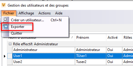

Pour exporter la liste d’utilisateurs ou de groupes :
  1. Dans la boîte de dialogue Gestion des utilisateurs, sélectionnez l’onglet Utilisateurs pour exporter le profil des utilisateurs ou l’onglet Groupes pour exporter le profil des groupes.
  2. Cliquez sur Fichier > Exporter.
  3. Spécifiez l’emplacement vers lequel vous souhaitez exporter le fichier, puis cliquez sur OK.
