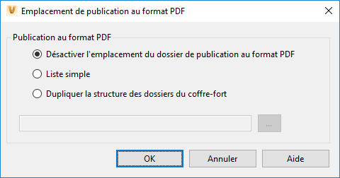

  3. Dans la zone Options PDF, cliquez sur Définir... pour ouvrir la boîte de dialogue Emplacement de publication au format PDF.
  4. Dans la boîte de dialogue Emplacement de publication au format PDF, sélectionnez l'option de votre choix :
    1. Désactiver l'emplacement du dossier de publication au format PDF : désactive la publication de fichiers PDF en local. Les fichiers PDF générés automatiquement continuent à être créés dans Vault Client.
    2. Liste simple : permet de stocker tous les fichiers PDF dans un dossier unique situé sur l'ordinateur local.
    3. Copier l'arborescence de dossiers du coffre-fort : permet de conserver les copies locales des fichiers dans une structure de dossiers qui réplique la structure utilisée dans Vault Client.
  5. Si vous choisissez Liste simple ou Copier l'arborescence de dossiers du coffre-fort, cliquez sur le bouton Parcourir et sélectionnez un dossier de réseau partagé accessible à tous les utilisateurs.
  6. Cliquez sur OK.
