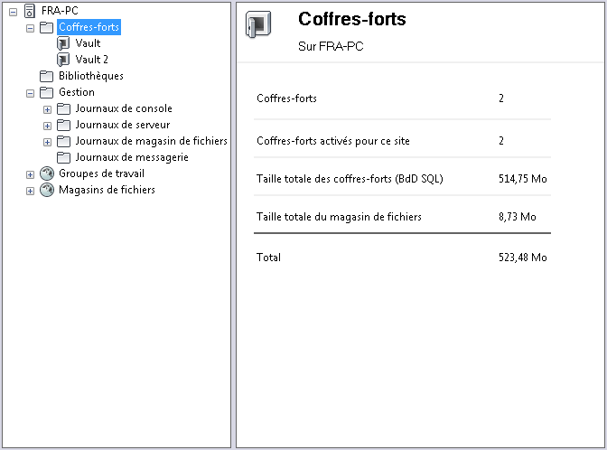

Affichez un résumé des coffres-forts activés sur le site sélectionné. Vous pouvez afficher et gérer des coffres-forts spécifiques en cliquant dessus.
- Dans la fenêtre de navigation d'ADMS Console, cliquez sur Coffres-forts.
Un résumé des statistiques relatives au serveur Vault s'affiche à l'écran. Les statistiques incluent :
- le nombre de coffres-forts stockés sur le serveur,
- le nombre de coffres-forts activés sur ce site ,
- l'espace total occupé par les coffres-forts,
- l'espace occupé par le magasin de fichiers,
Remarque : Les coffres-forts non migrés ne sont pas compris dans ce calcul. Certains coffres-forts créés avec une version antérieure à 3.0 peuvent contenir des fichiers abandonnés dans le magasin de fichiers. Bien qu'ils existent dans le magasin de fichiers, aucune entrée correspondante n'apparaît dans la base de données. La taille totale du magasin de fichiers tient compte de ces fichiers.
- l'espace total occupé par le serveur Vault,
