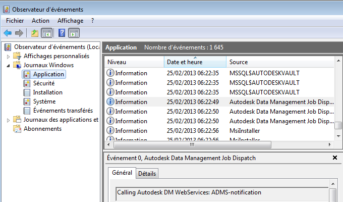

Afficher les journaux de Job Processor
Le Job Processor enregistre tous les travaux dans le journal d'application du visualiseur d'événements du poste de travail. Ces journaux peuvent s'avérer utiles en cas d'échec du dépannage ou de travaux incomplets.
