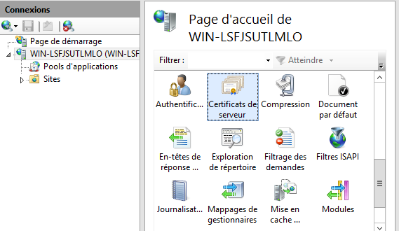

  1. Sélectionnez le noeud du serveur dans l'arborescence et cliquez deux fois sur la fonction Certificats de serveur dans la vue Liste.

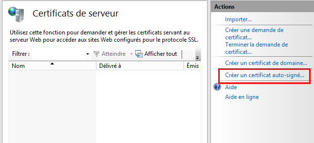

  2. Cliquez sur Créer un certificat auto-signé... dans le volet Actions.

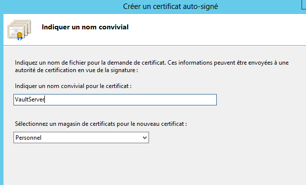

  3. Entrez un nom convivial, puis cliquez sur OK.
  4. Une fois le certificat créé, assurez-vous qu’il est installé dans le magasin de l’ordinateur client pour accéder au serveur Vault.
