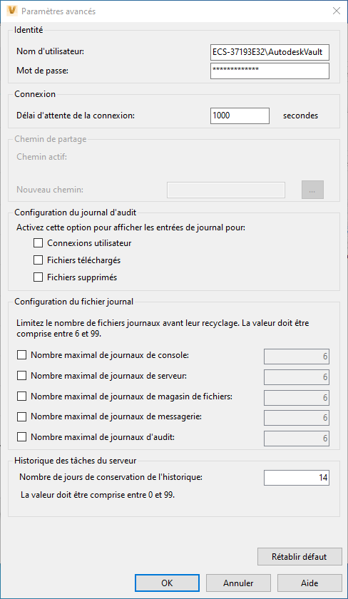

Accéder aux paramètres avancés du serveur
La boîte de dialogue Paramètres avancés permet de définir les informations d'emprunt d'identité, les délais d'exécution, les chemins de partage et les préférences liées aux fichiers journaux.
  1. Choisissez Outils Administration.
  2. Dans la boîte de dialogue Paramètres généraux, cliquez sur l’onglet Paramètres avancés.
  3. Cliquez sur Paramètres.
    La boîte de dialogue Paramètres avancés s'affiche.
