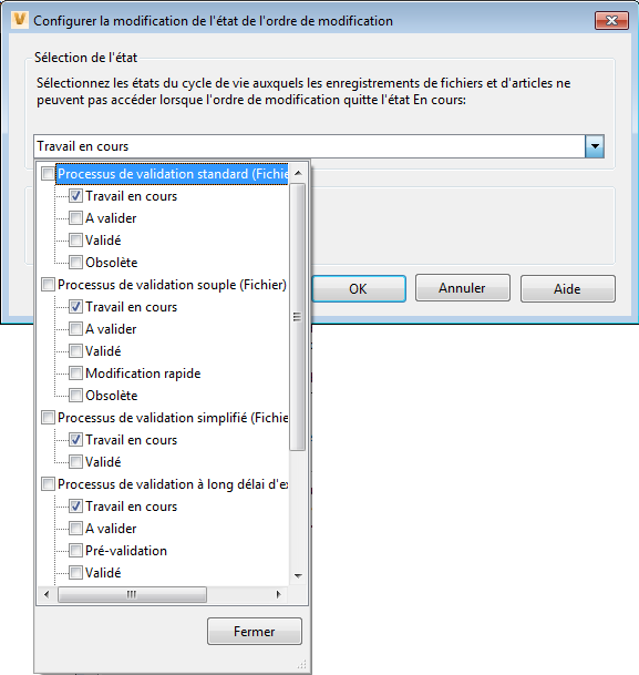

  1. Dans Vault Client, cliquez sur OutilsAdministrationParamètres du coffre-fort.
  2. Dans la boîte de dialogue Paramètres du coffre-fort, cliquez sur l'onglet Ordres de modification.
  3. Cliquez sur Configurer en regard de l'option Empêcher les ordres de modification de quitter l'état En cours en fonction des états du cycle de vie du fichier et de l'article.
  4. Sélectionnez les états du cycle de vie permettant d'empêcher un article ou un fichier de quitter l'état En cours.
  5. Cliquez sur Fermer.
  6. Indiquez si vous souhaitez que ces paramètres s'appliquent aux articles, aux fichiers, ou aux deux.
  7. Cliquez sur OK pour enregistrer les changements.
