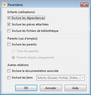

La fonction Paramètres vous permet de configurer vos préférences de relation, de pièces attachées et d'extraction.
Cette fonction de paramètres est disponible dans les boîtes de dialogue affichées pendant certaines opérations de coffre-fort, telles qu'Archiver, Changer l'état et Prêt à emporter.
Remarque : Les options disponibles dans la boîte de dialogue Paramètres dépendent de l'opération de coffre-fort effectuée.
Exemple de paramètres de rapports pour Archiver
Options de rapports
Indiquez si les enfants du fichier, les parents du fichier ou l'ensemble des fichiers associés sont à inclure lors de l'opération du coffre-fort. Les utilisateurs Vault Professional peuvent également choisir d'inclure les objets liés.
- Cochez la case Inclure les dépendances pour appliquer l'opération de coffre-fort à tous les fichiers dont dépend le fichier sélectionné.
- Cochez la case Inclure les pièces attachées pour appliquer l'opération de coffre-fort à tous les fichiers attachés au fichier sélectionné.
- Sélectionnez la case à cocher Inclure des fichiers de bibliothèque afin d'inclure les fichiers parent/enfant dans les dossiers de bibliothèque. La case Inclure les dépendances ou la case Inclure les pièces attachées doit être activée pour que ce paramètre fonctionne.
- Cochez la case Inclure les parents pour appliquer l'opération de coffre-fort à tous les fichiers qui dépendent du fichier sélectionné. Cochez la case Parents directs uniquement pour inclure uniquement les fichiers qui dépendent du fichier sélectionné à un niveau.
- Sélectionnez la case à cocher Inclure la documentation associée pour appliquer l'opération de coffre-fort à des fichiers désignés comme des fichiers IPN et IDW. Lorsqu'elle est utilisée conjointement avec les options Inclure les dépendances ou Inclure les parents, l'opération de coffre-fort s'applique aux fichiers associés aux dépendances ou aux fichiers parent, respectivement.
- Sélectionnez l'option Inclure les liens pour inclure les fichiers liés ou les fichiers associés à un objet lié lors de l'archivage. Dans la liste déroulante Inclure les liens, sélectionnez les types d'objets liés à inclure.
Les données associées aux objets liés ne sont pas incluses dans le jeu de sélection. Pour plus d'informations, reportez-vous à la section Liens de projet.
Options des pièces attachées DWF
- Cochez la case Créer une pièce attachée DWF pour créer et attacher un fichier .dwf à la conception qui est ajoutée au coffre-fort ou archivée dans celui-ci. Elle est activée par défaut
- Cochez la case Appliquer à tous les fichiers pour créer des pièces attachées .dwf pour tous les fichiers qui sont ajoutés au coffre-fort ou archivés dans celui-ci. Cette option doit être activée pour créer des fichiers .dwf pour les enfants.
