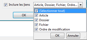

Inclure des liens de projet
Les liens permettent d'inclure des données dans des opérations de regroupement de données, telles que Obtenir/Extraire, Archiver, Extraire et Générer un rapport du projet. La commande Inclure des liens se trouve dans la boîte de dialogue Paramètres des commandes mentionnées. Les données incluses pour chaque type d'objet sont décrites ci-dessous.

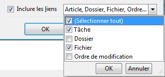

Inclure des liens d'objets personnalisés
Si la sélection inclut un lien vers une instance d'objet personnalisé (tâche, contact, etc.), les liens vers l'objet personnalisé seront utilisés pour recueillir des données du fichier. Les objets personnalisés ne contiennent pas de fichiers, de dossiers, d'ordres de modification ni d'articles réels. Les objets personnalisés ne contiennent que des liens vers ces éléments ainsi que des liens vers d'autres objets personnalisés.
Chaque définition d'objet personnalisé définie dans un coffre-fort apparaît dans l'option Inclure les liens. Les liens contenus dans les objets personnalisés sont suivis en fonction du reste de la sélection. Par exemple, si un administrateur a défini un objet personnalisé appelé Tâches, et que l'utilisateur choisit les liens vers les Tâches et les fichiers, alors tous les fichiers qui sont associés à la tâche seront inclus dans le jeu de téléchargement.
