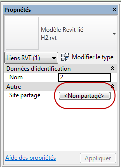

  1. Sélectionnez le lien que vous venez d'ajouter.
    Les propriétés du lien s'affiche.
  2. Cliquez sur "Non partagé" à côté de la propriété de site partagé pour ouvrir la boîte de dialogue Choisir le site.

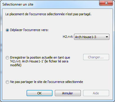

  3. Dans la boîte de dialogue Choisir le site, activez l'option Déplacer l'occurrence vers et sélectionnez le nom de la position où se trouve actuellement le lien (par exemple, Arche maison 1-3).
  4. Cliquez sur OK.
  5. La position du modèle sur le site est enregistrée. Le site peuvent être enregistré de façon à ce que les modifications soient conservées.
