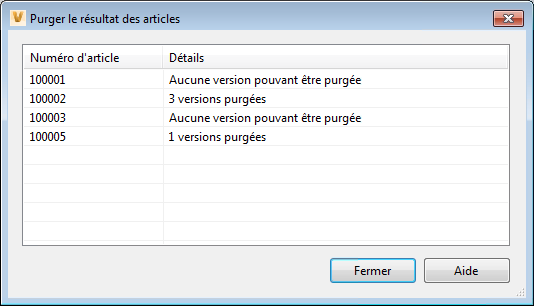

Examinez les détails d'une purge dans la boîte de dialogue Purger le résultat des articles.
Remarque : Les éléments sont disponibles dans Vault Professional.
Une fois que vous avez purgé des articles dans Vault Client, la boîte de dialogue Purger le résultat des articles s'affiche. Elle affiche le numéro de tous les articles devant être purgés, ainsi que le numéro de version de tous les articles ayant été correctement purgés.
Si aucune version ne correspond aux critères de purge définis dans les paramètres de contrôle du cycle de vie ou si l'article n'est affecté à aucun cycle de vie, l'état Aucune version pouvant être purgée s'affiche.
