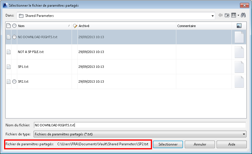

Sélectionner un fichier de paramètres partagés dans un coffre-fort
  1. Ouvrez un fichier de projet et sélectionnez Paramètres partagés sur le ruban Vault pour Revit.
    Le fichier de paramètres partagés actif s'affiche dans la partie inférieure gauche de la boîte de dialogue Sélectionner un fichier de paramètres partagés.
  2. Sélectionnez le fichier .txt de paramètres partagés à activer et cliquez sur Sélectionner.
    La version la plus récente du fichier est téléchargée et définie en tant que fichier de paramètres partagés actif.
    Remarque : Le coffre-fort ne confirme pas la légitimité du fichier de paramètres partagés. Par conséquent, si vous sélectionnez un fichier .txt non valable dans le coffre-fort, il sera quand même activé comme fichier de paramètres partagés.
