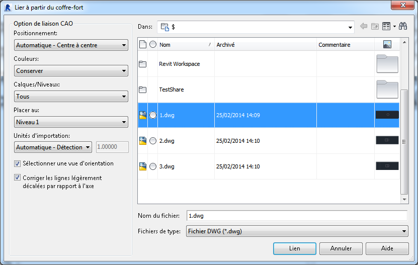

Insérer un dessin DWG depuis Vault
Insérez un fichier DWG stocké dans un coffre-fort dans le projet Revit actif.
  1. Cliquez sur Lier depuis le coffre-fort dans le ruban Vault pour Revit.
  2. Recherchez le dessin DWG à insérer.
  3. Sélectionnez votre préférence de positionnement dans la liste déroulante Positionnement.
  4. Sélectionnez les couleurs de votre choix dans la liste déroulante Couleurs.
  5. Sélectionnez la position sur laquelle insérer le dessin DWG dans la liste déroulante Insérer.
  6. Si nécessaire, modifiez les unités d'importation.
  7. Cliquez sur Lier pour insérer le dessin DWG.
