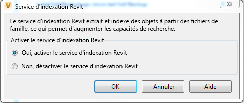

  1. Lancez ADMS Console.
  2. Cliquez avec le bouton droit de la souris sur le coffre-fort que vous souhaitez indexer pour la recherche de famille Revit, puis sélectionnez le service d'indexation de Revit.
    Vous pouvez également sélectionner le service d'indexation à partir du menu Actions.
  3. Dans la boîte de dialogue Service d'indexation Revit, sélectionnez Oui, activer le service d'indexation Revit.
  4. Cliquez sur OK pour enregistrer votre sélection.
    Remarque : Vault Server démarre l'indexation des fichiers de famille. En fonction du nombre de fichiers de famille présents dans le coffre-fort, l'indexation initiale est susceptible de prendre un certain temps.
