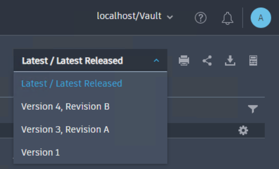

Afficher l’historique des versions et des révisions
Sélectionnez le menu déroulant Dernière/Dernier validé pour parcourir et sélectionner les versions ou révisions dans l’historique. La sélection d’une option affiche les données de cette version dans la vue Détails de l’application Thin Client. Vous pouvez également sélectionner les versions antérieures dans l’onglet Historique.
La version et la révision s’appliquent lorsque vous partagez un lien vers Thin Client. Les liens redirigent vers la version et la révision que vous sélectionnez dans le menu déroulant ou dans l’onglet Historique.

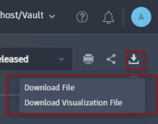

Télécharger à partir de Thin Client
Si un fichier est associé à un fichier DWF, vous pouvez télécharger le fichier de visualisation en cliquant sur l’icône Télécharger dans le panneau Actions. Cette action est disponible lorsqu’un fichier est sélectionné dans un espace de travail ou dans les détails du fichier. Elle est également disponible lorsque vous sélectionnez l’icône représentant des points de suspension pour afficher le menu Actions dans une table de données d’espace de travail.
