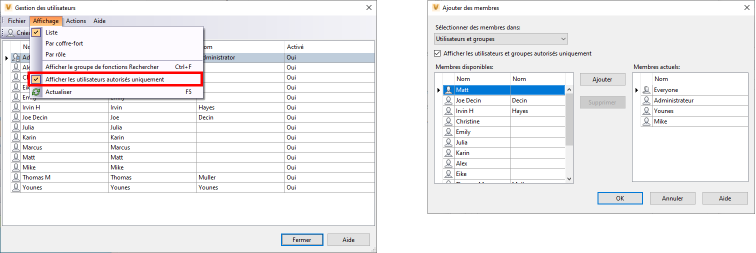

Afficher/masquer les utilisateurs
L’option de la liste déroulante Affichage permet de masquer ou d’afficher les utilisateurs désactivés.

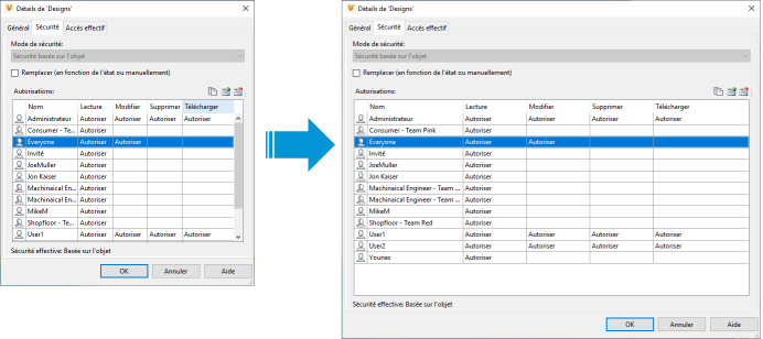

Boîte de dialogue Détails redimensionnables
Pour travailler plus facilement dans l’onglet Sécurité, vous pouvez désormais redimensionner la boîte de dialogue Détails.
