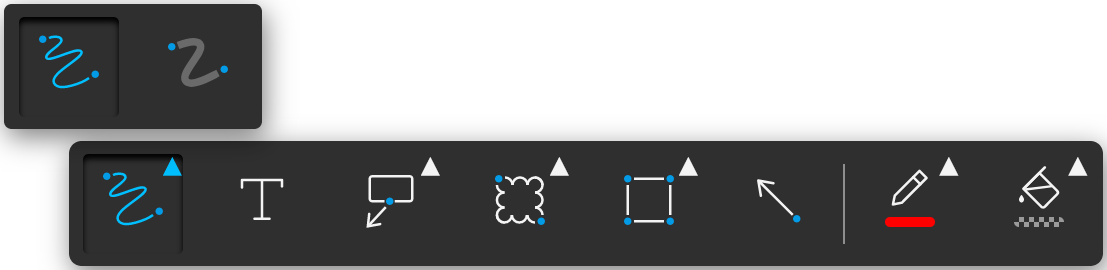

Dessiner dans le visualiseur avec la fonction de notes de révision
Lorsque vous visualisez un fichier de visualisation dans le visualiseur, vous pouvez superposer des annotations sur la représentation 2D ou 3D du fichier.
Les outils de note de révision du visualiseur incluent notamment des fonctions de dessin à main levée, de texte et de repères de vue.

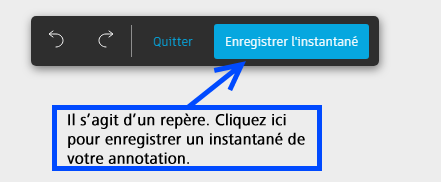

Enregistrer une note de révision localement en tant que fichier PNG
La fonction Enregistrer un cliché télécharge une copie locale des notes de révision courantes dans le visualiseur au format PNG.
