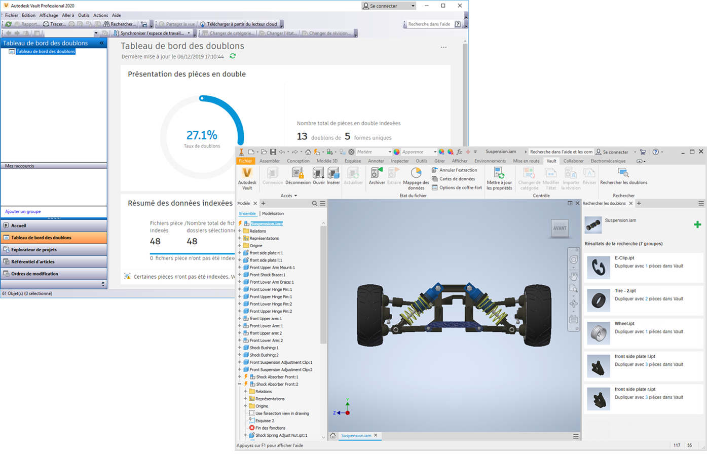

La mise à jour Vault 2020.2 Update apporte de nombreuses améliorations que vous nous avez suggérées aux fonctionnalités et flux de travail déjà existants, ainsi que de nouvelles options, notamment la très attendue recherche des doublons.
Nous avons ajouté un ensemble de nouvelles fonctionnalités qui vous permettent d’éviter d’utiliser des pièces en double dans vos conceptions. La recherche des doublons vous permet de distinguer les données intelligemment et rapidement. La possibilité de comparer des géométries dans Vault accélère considérablement votre productivité et, par conséquent, votre délai de mise sur le marché. Le remplacement des fichiers en cours d’utilisation par des composants entièrement validés aura un impact direct sur la qualité de vos produits et sur la rentabilité de l’entreprise.
Grâce à ces nouvelles fonctionnalités, vous pouvez par exemple :
Dans Vault Client :
Dans Autodesk Inventor, procédez comme suit :

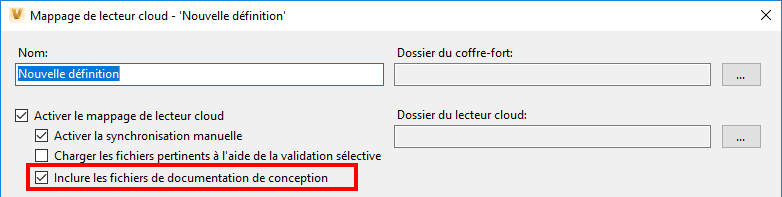

Project Sync propose une nouvelle option pour inclure la documentation de conception à la fois pour les synchronisations manuelles et planifiées.

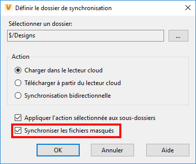

Cette nouvelle mise à jour vous permet désormais d’inclure des fichiers masqués avec des synchronisations planifiées dans Project Sync. Lorsque cette option est sélectionnée, les fichiers DWF générés par le système sont automatiquement synchronisés avec le cloud.
