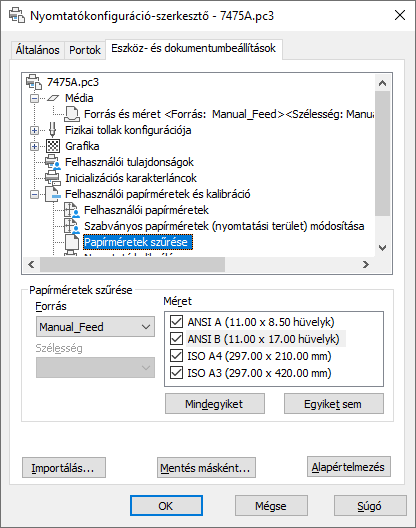

Számos beállítást vezérel a nyomtatókonfigurációs (PC3-) fájlban.
PLOTTERKEZELŐ (parancs) Keres:
Kattintson bármelyik csomópont ikonjára a beállítások megtekintéséhez és módosításához.
Amikor megváltoztat egy beállítást, a változtatások hegyes zárójelekben (< >) jelennek meg a beállítás neve mellett. A megváltozott értékű csomópont ikonja felett egy pipa jelenik meg.
Csak a konfigurált eszköz használható beállításai jelennek meg a fa nézetben. Ezen túl, lehet hogy nem lehetséges módosítani néhány beállítást, ha az eszköz a jellemzőket a Felhasználói Tulajdonságokon keresztül kezeli, vagy nem támogatja az adott képességet.
A következő lehetőségek jelennek meg.
Meghatároz egy papírforrást, -méretet, -típust és -célt. A rendelkezésre álló beállítások a beállított plotter által támogatott funkcióktól függnek. A Windows rendszernyomtatók esetében a médiabeállításokat a Felhasználói tulajdonságok csomópontnál kell beállítani.
Meghatározza a papírforrást és -méretet.
Megjeleníti a plotterbeállítások által támogatott médiatípusok listáját.
Meghatározza a kétoldalas nyomtatást, és a kötési margót. A kötési margó opciók csak a duplex nyomtatás funkciót támogató plotterek esetében érhető el.
Megjelenít egy listát a beállított nyomtató lehetséges médiacéljairól, mint a leválogatás, vágás és összefűzés. Ezek az opciók csak a funkciót támogató plotterek esetében érhetőek el.
Bizonyos tollakat kezel a tollas plotterben. Az Eszköz- és dokumentumbeállítások lap alsó részén található táblázat megjeleníti minden, a plotterben található toll színét, szélességét és sebességét.
A fizikai tollinformáció nem észlelődik automatikusan; ezt az információt önnek kell megadnia a tollas plotterhez a Fizikai tolltulajdonságok alatt.
Meghatározza a tollas plotterek beállításait.
Hogy rajzát megfelelően nyomtathassa ki egy tollas plotteren, információkat kell megadnia a plotterben található tollakról. A plotterben található összes toll esetében adjon meg egy színt és vastagságot. A tollteljesítmény optimalizálása érdekében megadhat egy sebességet.
Ennek az információnak a megadása mindenképpen szükséges, mivel a fizikai tollinformációk nem észlelhetők automatikusan.
Az itt megadott új jellemzők nem helyettesítik az AutoCAD Release 14, AutoCAD LT® 98, vagy korábbi kiadások PCP-, PC2- vagy CFG-fájljaiból importált tolltáblázatokat.
A vektorgrafika, rasztergrafika, és TrueType szöveg nyomtatási beállításait határozza meg. A nyomtató többi lehetőségeitől függően módosíthatja a színmélységet, felbontást és árnyalást. A vektorgrafikák kimenetét színesnek és monokrómnak is választhatja. Kevés memóriával rendelkező nyomtatók esetében a raszterképek nyomtatásánál növelheti a teljesítményt a nyomat minőségének állításával. Ha egy nem rendszerplottert használ, amely többféle nagyságú RAM telepítését is lehetővé teszi, megadhatja ezeket az adatokat a teljesítmény növeléséhez.
Felhasználhatóvá teszi az alkalmazás számára a nem rendszerplotteren telepített összes memóriát (RAM). Ez az opció csak azon nem-Windows rendszernyomtatók esetében áll rendelkezésre, amelyek elfogadnak további memóriát. Ha a plotter további memóriával rendelkezik, adja meg a memória teljes méretét.
A vektori kimenet beállításához szükséges színmélység, felbontás és árnyalás opciókat szolgáltatja. Néhány vektorgrafikai opció szorosan összefügg, így egyetlen opció módosítása hatással lehet más rendelkezésre álló opciókra.
Raszterobjektumok rasztereszközökön való nyomtatása esetén eldönti, hogy a nyomtatás sebességére vagy a kép minőségére helyezze-e a hangsúlyt. Ha csökkenti a képminőséget, növeli a nyomtatás sebességét. Ha a rendszer erőforrásai végesek, a képminőség csökkentése egyben csökkenti annak veszélyét, hogy elfogy a memória nyomtatáskor.
A Windows rendszernyomtatókon meghatározza, hogy a TrueType betűtípusok grafikaként vagy szövegként kerülnek-e kinyomtatásra.
A grafikaként történő nyomtatás garantálja, hogy a szöveg úgy lesz kinyomtatva, ahogy látható, ezáltal viszont lelassul a plotter, és több memória szükséges. A TrueType betűtípusok szövegként történő nyomtatása gyorsabb, és kevesebb memóriát használ. Lehet, hogy a nyomtató egy másik betűtípust használ nyomtatáshoz.
A raszteres plottereken a metsző vonalak megjelenését kezeli. Az egyesítésvezérlés nem hatásos, ha a nyomtató beállításai szerint mindent feketén nyomtat, vagy a PostScript nyelvet használja.
Az egyesítésvezérlés olyan rendszernyomtatók opciójaként is megjelenhet, amelyek nem támogatják ezt a szolgáltatást. Kérjük ellenőrizze a nyomtató dokumentációját annak megállapítására, hogy az összemosás támogatott-e.
A nyomtatókonfiguráció során az eszközspecifikus tulajdonságokat módosítja. A beállítások plotterenként változnak. Ha a Felhasználói tulajdonságok párbeszédpanel nem érhető el az adott illesztőprogramhoz, akkor a Felhasználói tulajdonságok opció nem használható.
Némely illesztőprogram, például az ePlot esetében csak a fa nézet opciója látszik. Windows rendszernyomtatók esetében az eszközfüggő beállítások legtöbbje ebben a párbeszédpanelen adható meg. További információért az eszköz egyéni tulajdonságaik beállításáról válassza a Felhasználói tulajdonságok párbeszédpanel Súgóját.
Beállítja az inicializálás előtti, inicializálás utáni és megszakítási ASCII szöveges plotter-karakterláncot, amely elküldi a parancsokat a plotternek, mielőtt és miután a program inicializálja az eszközt és miután a nyomtatás befejeződött.
Ha nem támogatott plotterre nyomtat emulációs módban, megadhatók ASCII inicializációs karakterláncok, amelyek előkészítik az eszközt nyomtatásra, elvégeznek eszközspecifikus beállításokat, valamint visszaállítják az eszközt eredeti állapotába. Az inicializációs karakterláncokat arra is használhatja, hogy ki- vagy bekapcsoljon egy olyan plotter eszközjellemzőt, amelyet a program nem támogat.
A rendszer a teljes szöveg karakterláncát elküldi, a fordított perjel kivételével (). Fordított perjel – amelyet az ASCII táblázatból kiolvasható háromjegyű szám, például 027 követ – használható a bináris (nem nyomtatható) karakterek (például a kilépőkarakter) megadására. A rendszer a 027 számot egyetlen karakterként értelmezi és küldi el, amelynek értéke 27. A 27-es számú az escape karakter. A 27%-12345X PJL ENTER LANGUAGE = PostScript10 például egy HP PJL parancsot küld a kétnyelvű lézernyomtató számára, az inicializálás előtt és PostScript módba kapcsolja át azt. A 027 egy kilépőkaraktert a 010 pedig egy soremelés karaktert küld. A szöveg többi része egészében el lesz küldve. Tanácsos háromjegyű számokat használni a bináris karakterekhez, így szükség esetén kezdő nullákat kell beírnia.
Az inicializációs karakterláncok használata csak tapasztalt felhasználóknak ajánlott.
Egy plottert egy másik plotter emulálására kényszerít egy inicializálás előtti ASCII karakterlánc elküldésével a plotternek annak inicializálása előtt.
Beállít egy eszközspecifikus opciót, amelyet az alkalmazás máshol nem támogat. Adjon meg egy inicializálás utáni ASCII karakterláncot, amelyet a plotternek az inicializálása után küld el.
Nyomtatás után a nyomtatót eredeti állapotába állítja vissza. Adjon meg egy megszakítási ASCII karakterláncot, amelyet a plotternek a nyomtatás befejezése után küld el.
A PC3-fájlhoz egy PMP-fájlt csatol, kalibrálja a plottert, és hozzáad, töröl, ellenőriz és szűr felhasználói papírméreteket. Csak a szabványos papírméreteket módosíthatja. Ez a pont a Plotterkalibráció és az Egyéni papírméret varázslókat éri el. Ha a használt plotter kalibrálása megtörtént, a kalibrációs információkat egy Plotter modell paraméter (PMP) -fájl tartalmazza. Ha a PMP-fájl nincs csatolva az éppen szerkesztett PC3-fájlhoz, létre kell hoznia a csatolást a PMP-fájl használatához. Ha a plotter a Plotter hozzáadása varázslóval lett kalibrálva a PC3-fájl létrehozása során, a PMP-fájl azonnal csatlakozik. A Felhasználói papírméretek és kalibráció alatt található PMP-fájl neve opcióval csatolja a PMP-fájlt az éppen szerkesztett PC3-fájlhoz, vagy szüntesse meg az ilyen csatolást.
Létrehoz egy felhasználói papírméretet, vagy megváltoztatja egy szabványos vagy nem szabványos papír nyomtatható területének nagyságát.
Az Egyéni papírméret varázsló segítségével létrehozható új papírméret, vagy választható egy az elérhető papírméretek listájából (PMP-fájlból), ha a plotter nem Windows rendszernyomtató. Ha a plotter egy Windows rendszernyomtató, használja az Egyéni beállításokat.
Minden plotter rendelkezik egy maximális nyomtatható területtel, amely attól függ, hol fogják a plotterek a papírt, és hogy milyen messze érnek el a tollak. Ha egy olyan papírméretet hoz létre, amely nagyobb, mint a Plotterkonfiguráció-szerkesztőben ajánlott papírméretek, ellenőrizze, hogy a plotter képes-e az új méretek nyomtatására.
A Windows rendszernyomtatók esetében a papírméret-beállítások megváltoztatása és a felhasználói papírméretek létrehozása csak a Felhasználói tulajdonságok párbeszédpanelen lehetséges.
Beállítja a nyomtatható területet a standard papírméretekhez, hogy illeszkedjen a nyomtató képességeihez. (Nem hozhat létre felhasználói papírméreteket a Windows rendszernyomtatókhoz a Plotterkonfiguráció-szerkesztő használatával.)
Szűri a Nyomtatás és az Oldalbeállítás párbeszédpanelekben kiválasztott nyomtatóeszközhöz megjelenített papírméretek listáját. A papírméretek listája jelenik meg a Nyomtatás párbeszédpanel Nyomtatási beállítások lapján és az Oldalbeállítás párbeszédpanel Elrendezésbeállítások lapján.
Válassza ki a papírméreteket, amelyeket meg szeretne jeleníteni ehhez az eszközhöz.
Elindítja a Plotter kalibrálása varázslót. Ha a méretezési egyenlőtlenségek korrigálása szükséges, a plotterkalibráció a Plotter kalibrálása varázsló segítségével változtatható. Lásd az Útmutató az illesztőprogramhoz és a perifériaegységekhez „Plotterek kalibrálása és a felhasználói papírméretek használata” című fejezetét.
Csak akkor kell nyomtatókalibrációt végezni, ha a rajzoknak pontosan illeszkedő léptékkel rendelkezniük, és a plotter vagy nyomtató pontatlan nyomtatásokat végez. A Plotter kalibrálása azt eredményezi, hogy az alkalmazás a plotterre küldött összes nyomatót átméretezi. Ha a plotter rendelkezik saját kalibrációs eszközzel, ajánlott azt használni az alkalmazás eszköze helyett.
PMP-fájlt csatol, vagy csatolását eltávolítja az éppen szerkesztett PC3-fájlból. Kattintson a Leválasztás gombra a PMP-fájl és a PC3-fájl közötti kapcsolat feloldásához.
Fájlinformációt importál az alkalmazás egy korábbi verziójából. Ha egy PCP- vagy PC2-fájllal rendelkezik az alkalmazás korábbi verzióiból, néhány adatot ezekből a fájlokból is importálhat egy PC3-fájlba. A PC3-fájlokban megtalálható a plotter neve, a portinformáció, a tolloptimalizációs szint, a papírméret és a felbontás.
A PC3-fájlt egy új fájlnévvel menti el.
Az Eszköz- és dokumentumbeállítások lap beállításait visszaállítja az alapértékekre.
