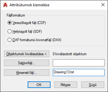

Megadja az attribútuminformáció fájlformátumát, az objektumokat, amelyekből az információt kinyerheti, valamint a sablon és kimeneti fájl nevét.
A következő lehetőségek jelennek meg.
Megadja annak a fájlnak a formátumát, amelybe az attribútum adatait kiemeli.
Olyan fájlt állít elő, amely a rajzban levő minden olyan blokkreferenciához tartalmaz egy bejegyzést, amelynek legalább egy attribútumcímkéje megtalálható a sablonfájlban. A bejegyzésekben a mezőket vessző választja el egymástól. A karaktermezőket aposztrófok zárják közre.
Olyan fájlt állít elő, amely a rajzban levő minden olyan blokkreferenciához tartalmaz egy bejegyzést, amelynek legalább egy attribútumcímkéje megtalálható a sablonfájlban. A bejegyzésmezők rögzített szélességűek, ezért mezőelválasztó és karakterlánc-határoló jelek nincsenek.
Az AutoCAD Drawing Interchange File (rajzcserefájl) formátum egy olyan változatát hozza létre, amely csak blokkreferenciát, attribútumot és sorozatvége objektumot tartalmaz. DXF ™ formátumú kiemeléshez nincs szükség sablonra. A kimeneti fájlt a normál DXF-fájloktól a .dxx fájlkiterjesztés különbözteti meg.
Bezárja a párbeszédpanelt, így a mutatóeszközzel kiválaszthat attribútummal rendelkező blokkokat. Amikor az Attribútumok kiemelése párbeszédpanel újra megjelenik, a gomb mellett láthatóvá válik a kiválasztott objektumok száma.
Az Objektumok kiválasztása opcióval kiválasztott objektumok számát jelzi.
Megadja a CDF vagy SDF formátumok kiemelési sablonfájlját. Írja be a sablonfájl nevét a mezőbe, vagy kattintson a Sablonfájl gombra, ha egy szokásos fájlkiválasztó párbeszédpanel segítségével meglévő sablonfájlt kíván megkeresni. Az alapértelmezés szerinti kiterjesztés .txt. Ha a Fájlformátum listán belül a DXF pontot választja, a Sablonfájl elem nem lesz elérhető.
A kiemelt attribútumadat fájlnevét és helyét határozza meg. Adja meg a kiemelt attribútumadatok számára az útvonalat és fájlnevet, vagy kattintson a Kimeneti fájl gombra, ha meglévő sablonfájlokat szeretne keresni egy szokásos fájlkiválasztó párbeszédpanel segítségével. A program aCDF- és az SDF-fájloknak .txt kiterjesztést, a DXF-fájloknak .dxx kiterjesztést ad.
