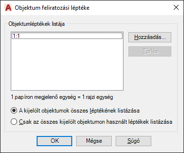

A kiválasztott feliratozási objektum számára vesz fel vagy töröl támogatott léptékeket.
OBJEKTUMLÉPTÉK (parancs) Keres
A következő lehetőségek jelennek meg.
A kiválasztott objektum által támogatott léptékeket sorolja fel.
Azt adja meg, hogy a kijelölt objektumok által támogatott összes, az Objektumléptékek listáján szereplő léptéket ki kell listázni.
Azt adja meg, hogy az Objektumléptékek listáján szereplő léptékek közül csak azokat kell kilistázni, amelyeket mindegyik kijelölt objektum támogat.
Megjeleníti a Lépték hozzáadása objektumhoz párbeszédpanelt.
A kiválasztott léptéket eltávolítja a léptéklistából.
