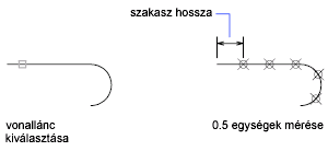

Az illusztráció azt mutatja, ahogyan a BEOSZTÁS jelöli a félegységnyi távolságokat egy vonallánc mentén, ha a PDMODE értéke 35-re van állítva.
