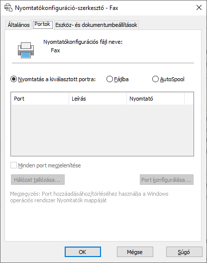

Megadhatja, hogy egy porton keresztül, fájlba vagy AutoSpool használatával szeretne-e nyomtatni. További információ: „Az AutoSpool használata”, Útmutató az illesztőprogramhoz és a perifériaegységekhez.
Párhuzamos port használatakor időtúllépés adható meg. Ha soros porton nyomtat, megváltoztatható a sebesség (baud), a protokoll, a torlódáskezelés, valamint a bemeneti és kimeneti időtúllépés értéke.
A következő lehetőségek jelennek meg.
Nyomtatóra küldi a rajzot a kijelölt porton keresztül.
A rajzot a Nyomtatás párbeszédpanelen meghatározott fájlba küldi.
Az AutoSpool eszköz használatával nyomtatja a rajzot. Az AutoSpool a Fájl lap Opciók párbeszédpanelén van meghatározva.
A rendelkezésre álló helyi és hálózati portok listáját jeleníti meg. Ha a port egy hálózati port, a hálózati nyomtató neve is megjelenik.
A számítógép összes rendelkezésre álló portját megjeleníti függetlenül attól, hogy a plotteren mely portok állnak rendelkezésre.
Megjeleníti a hálózati lehetőségeket, így egy másik nem rendszernyomtatóhoz csatlakozhat.
Megjeleníti a Beállítások: LPT Port konfigurálása párbeszédpanelt vagy a Beállítások: COM port beállítása párbeszédpanelt.
