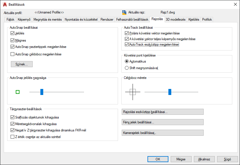

Beállítja néhány szerkesztési jellemző opcióit, beleértve az AutoSnap-et és AutoTrack-et.
OPCIÓK (parancs) Keres
Néhány fent ismertetett beállítás nem érhető el az AutoCAD LT programban.
A következő lehetőségek jelennek meg.
Amikor az egérmutató vagy céldoboz egy objektumon van, akkor a Tab billentyű lenyomásakor váltogathat az objektumon elérhető raszterpontok között.
Az AutoSnap jelölés megjelenítését szabályozza. A jelölő egy geometrikus szimbólum, amely akkor jelenik meg, amikor a szálkereszt egy raszterpont fölé mozdul. (AUTOSNAP rendszerváltozó)
Be- és kikapcsolja az AutoSnap mágnes opciót. A mágnes a szálkereszt automatikus mozgása, amely a szálkeresztet a legközelebbi raszterponthoz zárja. (AUTOSNAP rendszerváltozó)
Az AutoSnap eszköztipp megjelenítését vezérli. Az eszköztipp egy címke, amely leírja, hogy az objektum melyik részéhez illeszt. (AUTOSNAP rendszerváltozó)
Be-, illetve kikapcsolja az AutoSnap céldoboz megjelenítését.
( APBOX rendszerváltozó)
A céldoboz egy mező, amely a szálkereszt belsejében jelenik meg egy objektumhoz illesztéskor.
Megjeleníti a Rajzablak színei párbeszédpanelt.
Beállítja az AutoSnap rajzjel megjelenítési méretét.
Beállítja a futó tárgyrasztermódokat.
(TRASZTER parancs)
Megadja, hogy a sraffozási objektumok raszterezhetők-e. ( OSOPTIONS rendszerváltozó)
Megadja, hogy a méretek segédvonalai raszterezhetők-e. ( OSOPTIONS rendszerváltozó)
Az AutoCAD LT programban nem érhető el
Meghatározza, hogy az objektum raszterek figyelmen kívül hagyják a negatív Z értékű geometriát a dinamikus FKR használata során. ( OSOPTIONS rendszerváltozó)
Megadja, hogy a tárgyraszterek figyelmen kívül hagyják a tárgyraszter hely Z értékét, és az aktuális FKR szintkészletének Z értékét használják.
Szabályozza a beállításokat, amelyek az AutoTrack ™ viselkedéséhez kapcsolódnak, amely akkor áll rendelkezésre, amikor a poláris követés vagy tárgyraszter követés be van kapcsolva (lásd: RAJZBEÁLL parancs).
Megjelenít egy vektort az adott szögben, ha a poláris követés be van kapcsolva. A poláris követéssel szögek mentén vonalakat lehet rajzolni. A poláris szögek a 90 fok osztói, azaz 45, 30 és 15 fokok. ( TRACKPATH rendszerváltozó = 2)
3D nézetben az FKR Z tengelyével párhuzamos poláris követés vektor is megjelenik, és az eszköztippben a szögnél a +Z, illetve a -Z jelenik meg a Z tengely menti iránytól függően.
A követési vektorok olyan vonalak, amelyektől adott szögeltérésekkel vagy más objektumokkal történő kapcsolat szerint új objektumokat rajzolhat. Ha ez az opció ki van választva, az illesztési vektorok végtelen vonalként kerülnek megjelenítésre. (TRACKPATH rendszerváltozó = 1)
Az AutoSnap-jelek, az eszköztipp és a mágnes megjelenítését vezérli.
Automatikusan megjelenít követővektorokat, amikor a céldoboz áthalad egy tárgyraszter felett.
Megjeleníti a követési vektorokat, amikor lenyomja a Shift billentyűt és a céldobozt egy tárgyraszter fölé veszi.
Megadja a tárgyraszter célmező megjelenítési méretét készülékfüggetlen képpontokban.
4K vagy annál nagyobb felbontású monitorok esetén a képpontok és a készülékfüggetlen képpontok (DIP-ek) közötti arány:
Képpont = DIP-ek száma * DPI / 96
Kisebb felbontású monitorok (100% léptékezés vagy 96 DPI) esetén ez a beállítás képpontokban van megadva.
(APERTURE rendszerváltozó)
Ha az AutoSnap céldoboz megjelenítése a kiválasztott (vagy az APBOX 1 értékre van állítva), az objektumra illesztéskor a céldoboz megjelenik a szálkereszt közepében. A céldoboz mérete határozza meg, hogy a raszterpontnak milyen közel kell lennie, amikor a mágnes a céldobozt a raszterponthoz húzza. Az értékek tartománya 1 és 50 képpont közé esik.
Vezérli a rajzi eszköztippek színét, méretét és átlátszóságát.
Megjeleníti az Eszköztippek megjelenése párbeszédpanelt.
Megjeleníti a Fény jelek megjelenítése párbeszédpanelt.
Megjeleníti a Kamera jelének megjelenése párbeszédpanelt.
