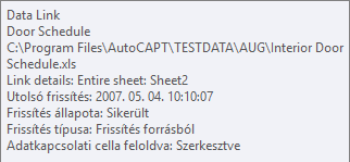

Adatkiemelési táblázatot tartalmazó rajz AutoCAD LT programban történő megnyitásakor az elemleírás jelzi, hogy a táblázat kiemelt adatokat tartalmaz. A kiemelt adatok nem frissíthetők, és nem módosíthatók az adatkapcsolatok sem, ha vannak ilyenek.
Alapértelmezés szerint az adatkiemelési táblázat cellái zárolva vannak a módosítások megakadályozása érdekében. Ha adatokat kíván módosítani, az egyes cellák, illetve a teljes táblázat zárolása feloldható.
