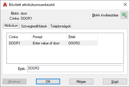

Annak a blokknak a neve, amelynek az attribútumait szerkeszti.
Az attribútumot azonosító címke. Győződjön meg arról, hogy a címke neve egyedi.
Átmenetileg bezárja a párbeszédpanelt, amíg kiválaszt egy blokkot a mutatóeszközzel.
Frissíti a rajzot az attribútumok változásaival, miközben a Bővített attribútumszerkesztő továbbra is nyitva marad.
Megjeleníti az egyes attribútumokhoz rendelt címeket, promptokat és értékeket. Az attribútumoknak csak az értékei változtathatók meg.
Megjeleníti a kiválasztott blokkpéldány attribútumait, és megjeleníti az egyes attribútumok címkéjéit, promptját és értékét.
Új értéket rendel a kiválasztott attribútumhoz.
A többsoros attribútumokban egy három ponttal jelölt gomb van. Kattintással jelenítse meg a Helyi szövegszerkesztőt, valamint a Szövegformázás eszköztárt és a vonalzót. Az ATTIPE rendszerváltozó értékétől függően vagy a rövidített, vagy a teljes Szövegformázás eszköztár jelenik meg
Ha egy mezőt szeretne használni értékként, kattintson a jobb gombbal, majd a megjelenő helyi menüben kattintson a Mező beillesztése menüpontra a Mező párbeszédpanel megjelenítéséhez.

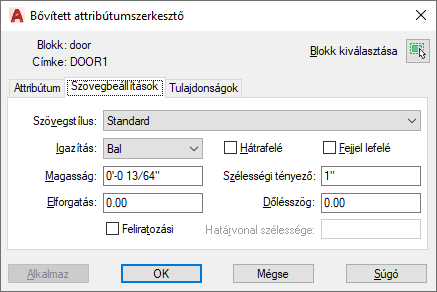

Beállítja azokat a tulajdonságokat, amelyek meghatározzák az attribútum szövegének a rajzban való megjelenését. Az attribútum szövegének színe a Tulajdonságok lapon állítható be.
Az attribútumszöveg stílusát adja meg. E szövegstílus alapértelmezett értékei a párbeszédpanelen megjelenő szövegtulajdonságokhoz hozzárendelt értékek.
Azt határozza meg, hogy az attribútumszöveg hova legyen igazítva (balra, középre vagy jobbra).
Meghatározza az attribútumszöveg magasságát.
Meghatározza az attribútumszöveg elforgatási szögét.
Azt adja meg, hogy az attribútum feliratozási attribútum-e. A feliratozási objektumok és stílusok használatával szabályozható a feliratozási objektumok modelltérben vagy elrendezésben történő megjelenítésének mérete és léptéke.
Azt határozza meg, hogy az attribútumszöveg visszafelé írva jelenjen-e meg. Többsoros attribútum esetén nem használható.
Azt adja meg, hogy az attribútumszöveg fejjel lefelé írva jelenjen-e meg. Többsoros attribútum esetén nem használható.
Az attribútumszöveg karaktertávolságát adja meg. 1.0-nél kisebb érték megadása összetömöríti a szöveget. 1.0-nél nagyobb érték megnyújtja a szöveget.
Azt a szöget adja meg, amellyel az attribútumszöveg meg van döntve a függőleges tengelyéhez képest. Többsoros attribútum esetén nem használható.
Többsoros attribútum esetén azt a maximális sorhosszt adja meg, amely után a szöveg a következő sorban folytatódik. A 0.000 érték azt jelenti, hogy a szöveg sorainak hossza nincs korlátozva. Egysoros attribútum esetén nem használható.

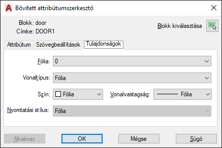

Meghatározza azt a fóliát, amelyen az attribútum található, valamint az attribútumszöveg vonalvastagságát, vonaltípusát, színét. Ha a rajzban nyomtatási stílusokat használ, az attribútumhoz is rendelhet nyomtatási stílust a Tulajdonságok lapon.
Megadja azt a fóliát, amelyen az attribútum található.
Az attribútumszöveg vonaltípusát határozza meg.
Az attribútumszöveg színét határozza meg.
Az attribútumszöveg vonalvastagságát határozza meg.
Az ezen az opción végzett módosítások nem jelennek meg, ha az LWDISPLAY rendszerváltozó ki van kapcsolva.
Meghatározza az attribútum nyomtatási stílusát.
Ha az aktuális rajz színfüggő nyomtatási stílust használ, a Nyomtatási stílus lista nem érhető el.
