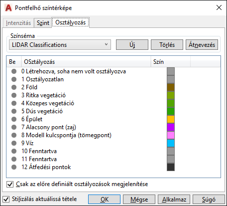

Színséma beállítások szerkesztése az Osztályozás pontfelhőstilizáláshoz.
PONTFELHŐSZÍNTÉRKÉP (parancs) Keres
Az Intenzitás, a Szintmagasság és az Osztályozás stilizálások a pontfelhő érintett pontadatai alapján színezik a pontfelhőt. Kiválaszthat egy előre meghatározott színsémát, amilyen például a Spektrum vagy a Föld, illetve létrehozhat saját sémákat is. Hozzárendelheti ugyanazt a sémát az Intenzitáshoz és a Szintmagassághoz, vagy eltérő sémát is rendelhet hozzájuk. Az osztályozás külön sémakészlettel rendelkezik.
A következő lehetőségek jelennek meg.
Az Osztályozás stilizáláshoz meghatározott színsémákat sorolja fel. Kiválaszthat egy előre meghatározott színsémát, vagy létrehozhat saját sémát is.
Jelölje be vagy törölje a jelölést az egyes osztályozások megjelenítéséhez vagy elrejtéséhez.
Ha módosítani szeretne egy színt, kattintson rá.
