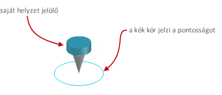

Jelölőt jelenít meg vagy rejt el a modelltérben a jelenlegi pozíciónak megfelelő koordinátaértékeknél.
A Saját helyzet jelölő az operációs rendszerbe épített helyzetmeghatározó szolgáltatásokkal követi nyomon a helyzetét. A jelölő körüli kék kör azt jelzi, hogy a rendszer milyen megbízhatóan képes meghatározni az Ön helyzetét. Minél kisebb a kör, annál pontosabb.
A Saját helyzet jelölő a helymeghatározó szolgáltatások, például a GPS (Global Positioning Systems) vagy a WPS (Wi-Fi Positioning Systems) adatainak felhasználásával határozza meg az Ön aktuális helyzetét. Ez csak akkor jeleníthető meg, ha a rajzfájl tartalmaz földrajzi elhelyezkedésre vonatkozó adatokat, és a rendszer engedélyezi a helyzetmeghatározó szolgáltatást.
