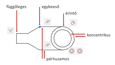

A geometriai kényszerek 2D geometriai objektumokat társítanak egymással, illetve rögzített helyet vagy szöget határoznak meg.
Például meg lehet adni a következőket is: egy vonal mindig legyen merőleges egy másikra; egy ív és egy kör középpontja mindig legyen ugyanabban a pontban; egy vonal mindig legyen érintője egy ívnek.

Egyes kényszerek esetén megadhat kényszerezési pontokat az objektumokon maguknak az objektumoknak a megadása helyett. Az objektumokon lévő kényszerezési pontok hasonlóak a tárgyraszterekhez, de a helyek végpontokra, felezőpontokra, középpontokra és beillesztési pontokra vannak korlátozva. Például az egybeesési kényszer előírhatja egy vonal végpontja esetében, hogy annak helye megegyezzen egy másik vonal végpontjának helyével.
A következő jel egy objektum fölött jelenik meg, amikor fölé helyezi a mutatót. Ebben az esetben ez azt jelzi, hogy a következő kényszert a program a vízszintes vonal bal oldali végpontjához alkalmazza.
Amint kényszerezési pontok lettek alkalmazva egy objektumhoz, megjeleníthet olyan jelölőket, amelyek jelzik a kényszerezési pontokat, amikor a mutatót a kényszer ikonja fölé helyezi.
A kényszerekkel társított ikonok kissé eltérhetnek, hogy információt nyújtsanak a kényszer alkalmazásának módjáról.
A rögzített, a vízszintes és a függőleges kényszerikon jelzi, hogy a kényszerek objektumra vagy pontra vannak-e alkalmazva. Az objektum helyett pontra alkalmazott rögzített kényszerek ikonjában például kis kör látható:
Ugyanígy a szimmetrikus kényszer ikonjai jelzik, hogy a szimmetriát pont, objektum vagy vonal határozza-e meg:
