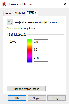

Módosítja a szilárdtestek és felületobjektumok ferdeségelemzésének megjelenítési beállításait.
ELEMZÉSBEÁLLÍT (parancs) Keres
A következő lehetőségek érhetők el.
Promptban kéri, hogy jelölje ki az elemzendő felületobjektumokat. Amikor végzett az objektumok kijelölésével, az Enter billentyűt lenyomva térjen vissza a párbeszédpanelhez.
A zöld részeket a legnagyobb, a vöröseket a közepes, a kékeket pedig a legkisebb ékszögre képezi le.
A nagy és a kicsi ékszög nagyságát adja meg. Az ékszög a felületi normális és az FKR síkja által bezárt szög fokokban kifejezve.
Adja meg a szög megengedett legnagyobb értékét. Amikor az objektum szöge eléri ezt az értéket, zölden jelenik meg. (VSADRAFTANGLEHIGH rendszerváltozó)
A nagy és kicsi szögek átlagát jeleníti meg. Amikor az objektum szöge eléri ezt az értéket, vörösen jelenik meg.
Adja meg a szög megengedett legkisebb értékét. Amikor az objektum szöge eléri ezt az értéket, kéken jelenik meg. (VSADRAFTANGLELOW rendszerváltozó)
Az aktuális rajz összes objektumáról letörli a megjelenített összes görbületelemzést.
