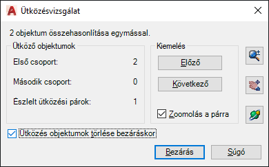

Végiglép ütközés objektumokon, illetve felnagyítja/lekicsinyíti, törli vagy megtartja az ütközés objektumokat.
ÁTHATÁS (parancs) Keres
A következő lehetőségek jelennek meg.
Megjeleníti az ÁTHATÁS parancs futása közben az egyes készletekben talált ütközések számát.
Megjeleníti az első készletben kijelölt objektumok számát.
Megjeleníti a második készletben kijelölt objektumok számát.
Megjeleníti a kijelölt objektumok között talált ütközések számát.
Kiemeli az ütközés objektumokat miközben a Következő és Előző opciót használja az objektumok közötti lépkedéshez.
Kiemeli az előző ütközés objektumot.
Kiemeli a következő ütközés objektumot.
Ráközelít az ütközés objektumokra az Előző és Következő használata közben.
Bezárja a párbeszédpanelt, és elindítja a ZOOM parancsot.
Bezárja a párbeszédpanelt, és elindítja a TOL parancsot.
Bezárja a párbeszédpanelt, és elindítja a 3DKERINGÉS parancsot.
Törli az ütközés objektumokat a párbeszédpanel bezárásakor.
Bezárja a párbeszédpanelt illetve, ha a megfelelő opció ki van választva, törli az ütközés objektumokat.
