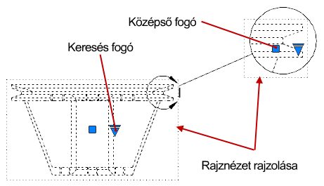

Az ábrán két modelldokumentációs rajznézet, egy bázisnézet és egy részletnézet látható, amelyeket kattintással választott ki.
Miért fontos tudni, hogy hol van a rajznézet határa? Ha ki szeretné választani a rajznézetet, kattintson egy üres területre a rajz határvonalán belül. Tekintse meg a részletnézetet az illusztráción. A részletnézet tartalmaz egy körkörös részletnézet-határvonalat, amely túlnyúlik a rajznézet határvonalán. Ha a részletnézet-határvonalon belül kattint, a rajznézet nem lesz kiválasztva, hacsak az a pont, ahova kattintott, nincs a rajznézet határvonalán belül.
Alapértelmezés szerint az ortogonális rajznézetek úgy vannak kényszerezve, hogy illeszkedjenek a szülő nézeteikhez. Ha egy szülő nézetet mozgat, a gyermek nézet is mozog, hogy továbbra is illeszkedjenek. Ha egy gyermek nézetet mozgat, a mozgatás iránya az illeszkedés fenntartása miatt korlátozott. A gyermek nézet mozgatása közben a SHIFT billentyű lenyomásával átkapcsolhatja az illeszkedés kényszert.
