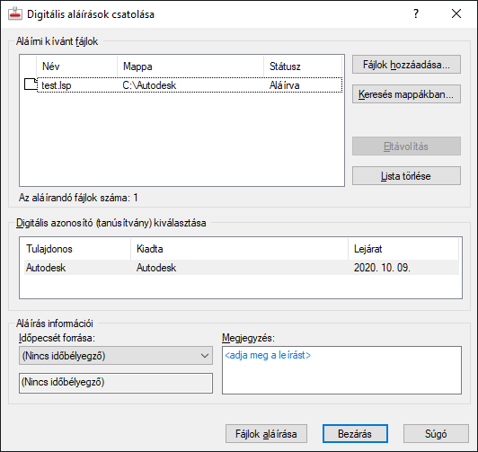

Digitális aláírásokat csatol a megadott fájlokhoz.
Start menü (Windows)
Minden program
Autodesk
<AutoCAD terméknév>
Digitális aláírások csatolása
Felsorolja az aláírandó fájlokat, az azokat tartalmazó mappát, és az egyes fájlok aktuális állapotát.
Megnyitja a Fájl kiválasztása párbeszédpanelt, ahol kiválaszthatja a digitálisan aláírandó fájlokat.
Megnyitja a Keresés mappákban párbeszédpanelt, ahol a megadott mappában kereshet fájlokat.
Eltávolítja a kijelölt fájlokat az Aláírni kívánt fájlok listájáról.
Minden fájlt eltávolít az aláírni kívánt fájlok listájáról.
Megjeleníti azoknak a fájloknak a számát, amelyeket a Digitális aláírások csatolása program megkísérel aláírni.
Felsorolja a fájlok aláírásához használható digitális azonosítókat. Információt tartalmaz arról a vállalatról vagy magánszemélyről, akinek a Digitális azonosítót kiadták, arról a kereskedőről, aki kiadta, és a Digitális azonosító érvényességéről.
Felsorolja a digitális aláíráshoz az időpecsét hozzáadására használható időszolgáltatásokat, megmutatja az időkiszolgálóval történő kapcsolat állapotát, és egy Megjegyzés területet biztosít (a digitális aláíráshoz vagy az aláírt fájlhoz tartozó információ számára).
Felsorolja a digitális aláíráshoz az időpecsét hozzáadására használható időkiszolgálókat, és tartalmazza az időkiszolgálóval történő kapcsolat állapotát.
Megjeleníti az időszolgáltatás kapcsolati állapotát (A kapcsolatfelvétel az időkiszolgálóval sikerült vagy Az időkiszolgáló nem érhető el).
Helyet biztosít a digitális aláírásra vagy az aláírandó fájlokra vonatkozó információ számára.
Minden, a párbeszédpanelen felsorolt fájlhoz digitális aláírást illeszt.
