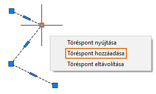

Menüpontok a polylinek módosításához
Számos lehetőség válik elérhetővé, amikor kiválaszt egy vonalláncot és a markolatok fölé húzza.
Töréspont hozzáadása
  1. Válassza ki a vonalláncot, amelynek szeretné megjeleníteni a fogóit.
  2. Helyezze a mutatót a csúcspont fogójára, amíg megjelenik a menü.
  3. Kattintson a Töréspont hozzáadása lehetőségre.

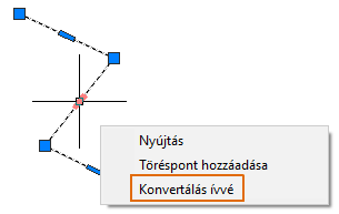

Vonalszakasz konvertálása ívszakasszá
  2. Helyezze a mutatót a konvertálni kívánt vonalszakasz közepén lévő fogóra.
  3. Kattintson a Konvertálás ívvé elemre.
  4. Adja meg az ív felezőpontját.
