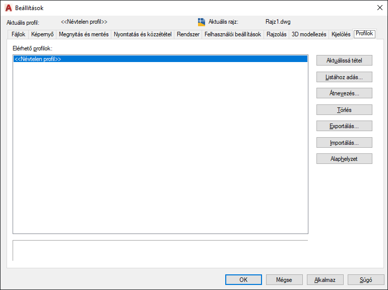

OPCIÓK (parancs) Keres
A következő lehetőségek jelennek meg.
Megjeleníti az elérhető profilok listáját.
A kiválasztott profilt jelöli ki aktuális profilnak.
Megjeleníti a Profil hozzáadása párbeszédpanelt a kiválasztott profil új néven történő mentéséhez.
Megjeleníti a Profil módosítása párbeszédpanelt a kiválasztott profil nevének és leírásának módosításához. Akkor használja az Átnevezés gombot, ha át kívánja nevezni a profilt, de az aktuális beállításait meg kívánja őrizni.
Törli a kiválasztott profilt (hacsak nem ez az aktuális profil).
Fájlként exportál egy profilt .arg kiterjesztéssel, így a fájl megosztható más felhasználókkal.
Beolvas egy, az Exportálás funkcióval létrehozott profilt (egy .arg kiterjesztésű fájlt).
A kiválasztott profilban az értékeket visszaállítja az alapértelmezett rendszerbeállításokra.
