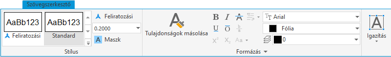

    Ha a szalag aktív, a Szövegszerkesztő környezetfüggő lap látható a szalagon.
    Ha a szalag nem aktív, a Szövegformázás eszköztár jelenik meg.
    Megjegyzés: Az MTEXTTOOLBAR rendszerváltozó szabályozza a Szövegformázás eszköztár megjelenését.
  3. Adja meg a kezdeti formázást.

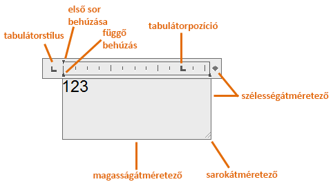

    • Minden bekezdés első sorának behúzásához vontassa az első sor behúzása csúszkát a vonalzón. A bekezdések többi sorának behúzásához húzza a függő behúzás csúszkát.
    • A tabulátorok beállításához kattintson a kívánt helyre a vonalzón.
