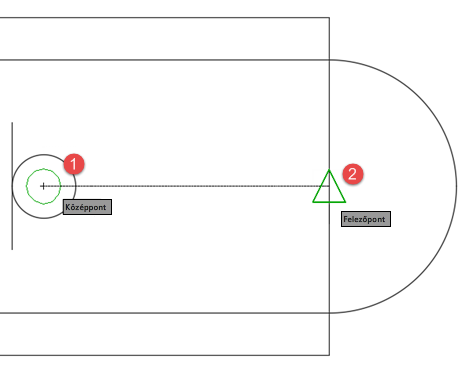

A tárgyraszterek segítségével a tárgyakon pontos helyeket adhat meg, ha egy parancsban pont megadását kéri a program.
Használhat például tárgyrasztereket egy vonal létrehozására egy kör középpontjától egy másik vonal felezőpontjához.
Bármikor meghatározhat tárgyrasztert, ha pont megadását kéri a program. Alapértelmezett esetben ha a mutatót egy objektum valamely tárgyraszter helye fölé mozgatja, megjelenik egy jelölő és egy eszköztipp. Ez a funkció, amelynek AutoSnap ™ a neve, vizuálisan is megjeleníti, hogy melyik tárgyraszter működik.

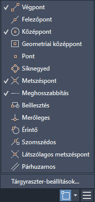

Tárgyraszter megadásához egy pont kérése esetén a következők valamelyikét teheti:
Amikor egy tárgyrasztert határoz meg egy pont kérése esetén, a tárgyraszter csak a következő megadandó pont megadásáig működik. A tárgyraszter csak akkor működik, ha a program pontok meghatározását kéri.
Amennyiben egy vagy több tárgyrasztert ismétlődően kell használnia, bekapcsolhatja a futó tárgyrasztert, amely az összes további parancsban megmarad. Futó tárgyraszterként megadhatja például a Végpont, Felezőpont és Középpont beállításokat.
