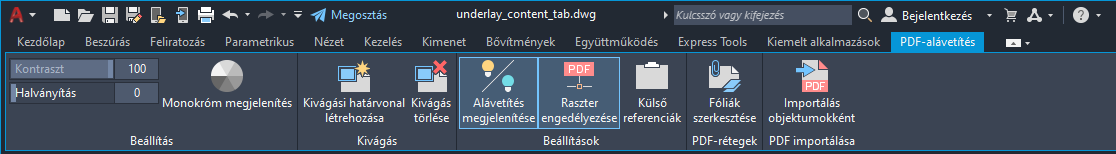

PDF-alávetítés szerkesztési lehetőségeit jeleníti meg.
A következő lehetőségek jelennek meg.
Amikor kiválaszt egy PDF-alávetítést, a szalagon megjelenik a PDF környezetfüggő lap.
Az alávetítés kontrasztját és halványítását szabályozza.
A vonalak megjelenését szabályozza. Minél nagyobb az érték, annál világosabban jelennek meg a vonalak az alávetítésben.
Az alávetítést fekete-fehérben jeleníti meg.
Kitörli a régi vágási határvonalat (ha van), és egy újat hoz létre.
Kitörli a vágási határvonalat.
Elrejti, illetve megjeleníti az alávetítést.
Azt adja meg, hogy a tárgyraszterhez való igazítás be van-e kapcsolva az alávetítésbeli geometriára.
