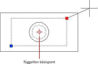

Azt adja meg, hogy a kiválasztási objektumhalmaz a megadott bázisponthoz viszonyítva léptékeződjön, amikor a műveletet alkalmazza egy dinamikus blokkreferenciában. Léptékezési műveletet csak hossz, poláris vagy XY paraméterhez rendelhet hozzá.
Azt adja meg, hogy a művelet bázispontja függjön-e a társított paraméter bázispontjától, vagy attól független legyen-e.
A kiválasztott objektumokat a társított paraméter bázispontjához viszonyítva léptékezi vagy elmozdítja.
A kiválasztott objektumokat a társított paraméter bázispontjától függetlenül megadott bázisponthoz képest léptékezi vagy elmozdítja.
Amikor XY paraméter van kiválasztva, beállítja a Lépték típusa felhasználói tulajdonságot.
