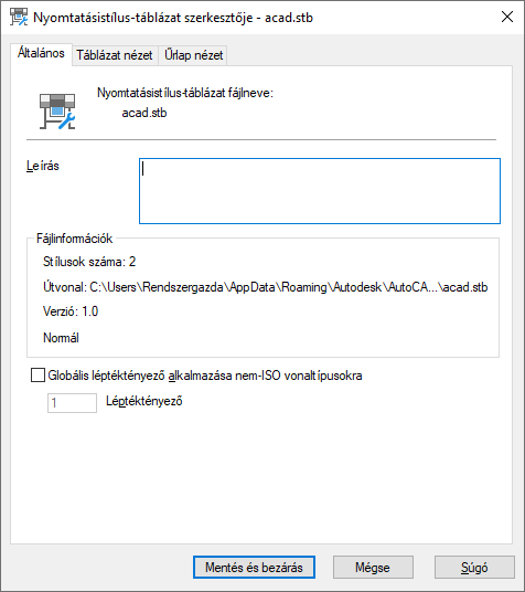

Megjeleníti a nyomtatási stílus táblázat fájlnevét, leírását, verziószámát, helyét (útvonalnév) és a táblázat típusát.
STÍLUSKEZELŐ (parancs) Keres:
A következő lehetőségek jelennek meg.
A szerkesztés alatt levő nyomtatási stílus táblázat nevét jeleníti meg.
Egy leírás mezőt biztosít a nyomtatási stílus táblázathoz.
A szerkesztés alatt levő nyomtatási stílus táblázatról jelenít meg információkat: a nyomtatási stílusok száma, elérési út és a Nyomtatási stílus táblázat szerkesztő verziószáma.
A nyomtatási stílus táblázat által vezérelt objektumok nem ISO vonaltípusait és kitöltésmintáit léptékezi át.
A nem ISO vonaltípusok és kitöltésminták léptéktényezőjét adja meg.
