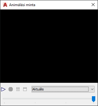

Megjeleníti annak az animációnak az előnézetét, amelyet vagy a Mozgás útvonala párbeszédpanelen készített, vagy egy animáción keresztül történő szabad körbejárás vagy repülés során rögzített a szalagról.
Lejátssza az animáció előnézetét. A Lejátszás gomb nem használható, amikor egy animáció lejátszása folyamatban van.
Rögzíti az animációt az Előnézet területen megjelenített aktuális képkockából kiindulva. Az aktuális képkockát követő valamennyi képkocka felülíródik. Megjelenik a Felülírás megerősítése figyelmeztetés annak megerősítésére, hogy valóban felülírni szándékozik a létező képkockákat. A Felvétel gomb nem használható, amikor egy animáció lejátszása folyamatban van.
Megállítja animációt az Előnézet területen éppen megjelenített képkockánál. Az animáció megállítása után a Szüneteltetés gomb nem használható.
Megnyitja a Mentés másként párbeszédpanelt. Egy animációt AVI, MOV, MPG vagy WMV fájlformátumban menthet a későbbi visszajátszáshoz. Ha mentette az animációt, visszatér a rajzhoz. A Mentés gomb nem használható, amikor egy animáció lejátszása folyamatban van.
Megadja az Előnézet területen megjelenített látványstílust. A látványstílus kezdeti beállítása az Aktuális, amely az aktív nézetablakban meghatározott látványstílus. Válasszon az előre beállított és a felhasználó által definiált látványstílusok listájáról.
Képkockánként halad az animációs előnézet során. A csúszkát az animáció egy adott képkockájához húzhatja. Egy eszköztipp megjeleníti az aktuális képkocka és az animációban lévő összes képkocka számát.
