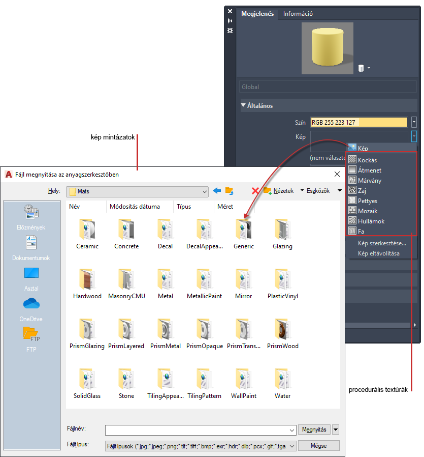

Textúrát rendelhet egy anyagszínhez.
Minden mintázattípus egyedi vezérlőbeállításokkal, más néven csatornákkal rendelkezik, amelyek a tükröződést, az átlátszóságot, a saját fényt és más beállításokat vezérlik. A csatornákon belül a textúrák hozzárendelhetők, elrejthetők vagy törölhetők. Amikor mintázatot rendel hozzá az anyag színéhez, akkor a mintázat színei helyettesítik az anyag diffúz színét.
Miután alkalmazza a textúrát, újraillesztheti azt egy laphoz vagy alakhoz az anyagleképezés beállításával.
A mintázatoknak két típusa van: kép és procedurális.
Képek használatával ábrázolhatja a textúrákat. Például használhatja egy fa, betondarab, fém, szőnyeg vagy kosárfonat képét.
A textúra testre szabásához a modellhez szerkesztheti annak léptékét és más tulajdonságait.
A termék tartalmaz egy képtárat, amely felhasználható a mintázatokhoz. Hozzáadhatja saját mintázatait is a következő fájltípusok használatával:
Használjon matematikai algoritmus által generált procedurális mintázatot az ismétlődő mintázatok, például a mozaikok vagy faanyagok bemutatásához. A kívánt hatás elérése érdekében beállíthatja a mintázat tulajdonságait. Például megadhatja a mozaikméretet és a habarcs térközét a téglaanyagokhoz, vagy megváltoztathatja a szemcsevastagságot a faanyagok esetében.
A procedurális mintázatok többféle beállítástípussal rendelkeznek. Beágyazásukkal növelhető az anyagok mélysége és összetettsége.
