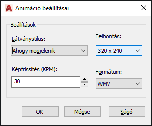

Egy 3D navigálás animációs rögzítésének beállításait adja meg.
OPCIÓK (parancs) Keres:
A következő lehetőségek jelennek meg.
Megadja az animációs fájl beállításait.
Megjeleníti a látványstílusok és renderelési alapbeállítások listáját, amelyet alkalmazhat az animációs fájlra.
A felbontások listáját jeleníti meg. Az alapértelmezett érték 320 x 240.
Megadja a képkockák másodpercenkénti számát Az érvényes értékek az 1 és 60 közötti egész számok. Az alapértelmezett érték 30.
Felsorolja az animáció lehetséges kimeneti formátumait. A rendelkezésre álló formátumok: AVI, MPG, WMV és MOV.
