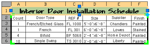

A kiemelt adatokat tartalmazó cellákat vastag szegély jelzi.
Mielőtt végrehajtaná a kiemelést, egy külön előnézeti ablakban megtekintheti a kiválasztott formázási beállítások eredményét.
