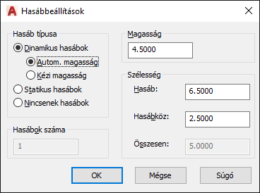

A következő lehetőségek jelennek meg.
A létrehozandó oszlop típusára vonatkozó választási lehetőségeket jeleníti meg.
Beállítja az oszlopok számát. Csak akkor aktív, ha a Statikus oszlopokat választotta.
Ha Dinamikus vagy Statikus oszlopok esetén az Automatikus magasságot választotta, a szövegmagasság jelenik meg.
Vezérlőoszlop- és oszlopköz-szélességértékeket jelenít és ad meg. Az oszlopok közének értéke az alapértelmezett szöveg szövegmagasságának ötszöröse.
Megjeleníti a szövegobjektum teljes szélességének értékét.
