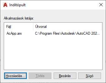

Alkalmazásfájlokat vesz fel az Indítópultra, illetve alkalmazásokat távolít el onnan. Az itt szereplők azok az alkalmazások, amelyek az AutoCAD minden elindításakor betöltésre kerülnek.
ALKTÖLT (parancs) Keres: Tartalom
A következő lehetőségek jelennek meg.
Az induláskor betöltendő alkalmazások listáját jeleníti meg (fájlnév szerint) betűrendbe rendezve.
Megjeleníti a Fájl hozzáadása az Indítópulthoz párbeszédpanelt. Ezt a párbeszédpanelt használhatja azon fájlok kijelölésére, amelyeket az Indítópulthoz szeretne adni.
Eltávolítja a kiválasztott fájlokat az Indítópultról.
