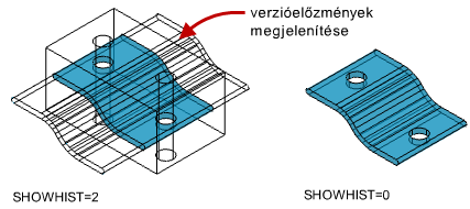

Az összetett szilárdtestek, amelyek Boole-műveletekkel létrehozott szilárdtestek, megőrzik eredeti szilárdtest-összetevőik előzményeit, amelyek megjeleníthetők és módosíthatók.
Lehetősége van megváltoztatni az összetett objektumok alakját az eredeti összetevők drótvázképének módosításával. Ha az Előzmények megjelenítése tulajdonság 1 értékű (Be), az eredeti alakok drótvázai – beleértve az eltávolított alakokat is – halványítva jelennek meg. (A SHOWHIST rendszerváltozó ezt a beállítást is vezérli.)
Az összetett szilárdtestek eredeti részegységeinek előzményét csak úgy őrizheti meg, ha a Boole-művelet végrehajtásakor az Előzmények tulajdonságot Felvétel (Be) értékre állítja a Tulajdonságok palettán. Ezt a tulajdonságot a SOLIDHIST rendszerváltozó segítségével is beállíthatja.
Összetett objektum módosításakor lehetősége van megjeleníteni az előzményeket. Ezt követően az előzmény alobjektum fogói segítségével módosíthatja az objektumot.
A kijelölt összetett objektum előzményeit el is távolíthatja, ha az Előzmények beállításnak Nincs értéket ad, vagy ha kiadja a BREP parancsot. Az előzmények eltávolítását követően megszűnik annak lehetősége, hogy a szilárdtest eredeti, törölt összetevőit kijelölje és módosítsa. A szilárdtest előzményeinek tárolását újraindíthatja, ha Előzmények beállítását ismét Felvétel értékre állítja.
Az összetett előzmények eltávolítása olyankor lehet hasznos, ha bonyolult összetett szilárdtestekkel dolgozik. Ezzel az eljárással bonyolult összetett objektumot hozhat létre, majd visszaállíthatja az előzményeket, így a további egyesítési műveletek új kiindulási pontjává teheti azt.
