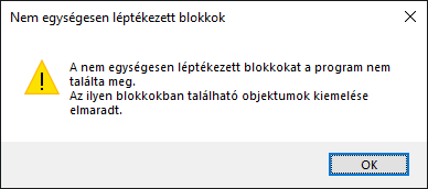

A nem egységesen léptékezett blokkokban lévő objektumok nem emelhetők ki, mert lehetséges, hogy a numerikus értékek nem pontosak vagy használhatatlanok. Így például egy nem egységes léptéktényezővel beillesztett blokkban lévő kör már nem szabályos kör többé.
A kiemelés folyamata során egy megjelenő párbeszédpanel jelzi, hogy a program nem egységesen léptékezett blokkokat talált, és az azokban található objektumokat nem adja hozzá a kiemeléshez.
