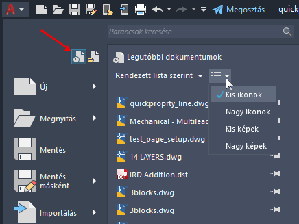

A Legutóbbi dokumentumok listája előnézeti megjelenítésének módosítása
  1. Kattintson az Alkalmazás gomb > Legutóbbi dokumentumok lehetőségre.
  2. A Parancskeresés mező alatt kattintson a Megjelenítési beállítások gombra és válasszon egy megjelenítési beállítást.
Megjegyzés: Az alkalmazásmenü Legutóbbi dokumentumok és a Megnyitott dokumentumok listájában egyaránt a kiválasztott megjelenítési beállítás lesz érvényben.
