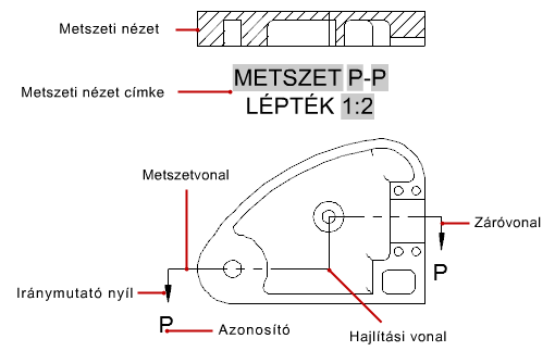

A modelldokumentációs metszeti nézet egy meglévő rajznézet vetített nézete, ahol a belső rész felfedése érdekében egy metszetvonalat használhat a rajnézet átvágásához.
Az alábbi ábrák mutatják be a NÉZETMETSZET parancs által létrehozott különböző rajzelemeket, és a rájuk vonatkozó kifejezéseket. A metszetinézet-stílusok szabályozzák minden egyes felsorolt rajzelem megjelenését.
Ha a megállapított kényszerek be vannak kapcsolva (CONSTRAINTINFER=1) a metszeti nézet létrehozásakor, akkor a kényszereket jellemzően a nézetgeometria és a metszetvonal között állapítja meg a program. Mikor sor kerül a nézet frissítésére, a kényszerek biztosítják, hogy a metszetvonal a megőrizze az általa kiemelt alakzatokhoz képest elfoglalt helyét. Egyes esetekben a megállapított kényszereknél összetettebb kényszerekre lehet szükség. Egy olyan metszetvonalra például, amelynek 15 mm-re kell áthaladnia egy megadott éltől. Ilyen esetekben saját kezűleg kényszerezheti a metszetvonalat a nézetgeometriához egy olyan speciális szerkesztőkörnyezet használatával, amelynek a neve „szimbólumvázlat mód”. A szimbólumvázlat mód lehetővé teszi további geometriák hozzáadását, amelyek segítenek a metszetvonal kényszerezésében. Ez a geometria szerkesztési geometriának minősül, és csak a szimbólumvázlat módban látható.

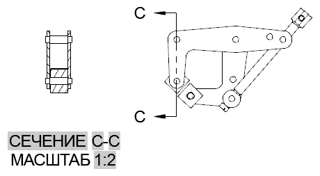

A metszetvonal által kivágott összetevők a metszeti nézetben sraffozottan jelennek meg. A gépészeti tervezés vázlatolási gyakorlata megköveteli, hogy egyes alkotóelemek, például a kötőelemek és a tengelyek, ne legyenek sraffozva (metszve).
Ezért a NÉZETMETSZET parancs észleli az Inventor tartalomtárának alkotóelemeit, és nem metszi azokat. Az AutoCAD 3D modellek azonban nem tartalmaznak olyan metaadatokat, amelyekkel kifejezetten azonosíthatók lennének az olyan alkotóelemek, mint a tengelyek vagy kötőelemek. Így saját kezűleg kell kijelölnie ezeket az elemeket, és ki kell zárnia azokat a metszett elemek közül.

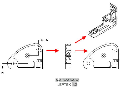

Mint bármilyen másik rajznézetből, a metszeti nézetekből is létrehozhat vetített nézeteket. Alapértelmezés szerint azonban csak az izometrikus vetített nézetek öröklik a vágást. Az ortogonális vetített nézetek nem öröklik a vágást. Így egy metszeti nézet ortogonális vetített nézete teljes nézetnek minősül.
A metszeti nézet izometrikus vetített nézeteit nem befolyásolják a metszetinézet-stílusok. Helyette olyan tulajdonságokat örökölnek, mint a szülő metszeti nézet léptéke és sraffozása.
